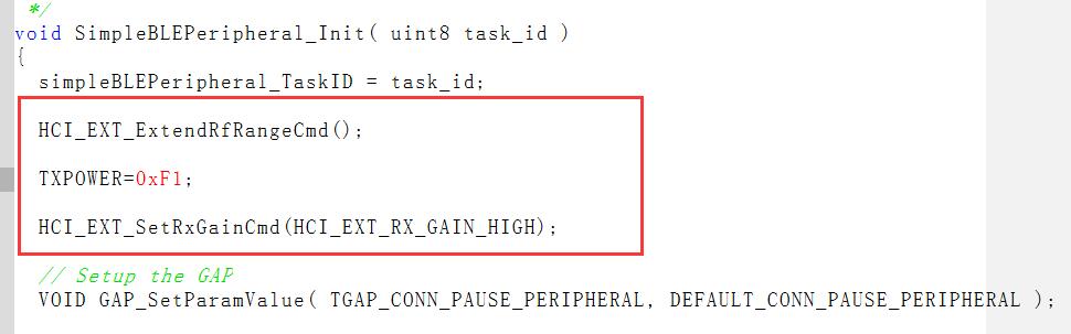

原理图是完全按你们“swrr116”这个压缩包里面的文件画的,程序是直接在例程“SimpleBLEPeripheral”改的,修改如下

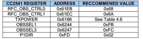

问题1:你们提供的寄存器配置是这样的
程序仿真后,其它的都是一样的但是OBSSEL1不同,
问题2:我测量CC2590的5(PAEN)、6(EN)引脚都是低电平,7脚(HGM)为高。按CC2590的文档好像6、7引脚都为高才对
