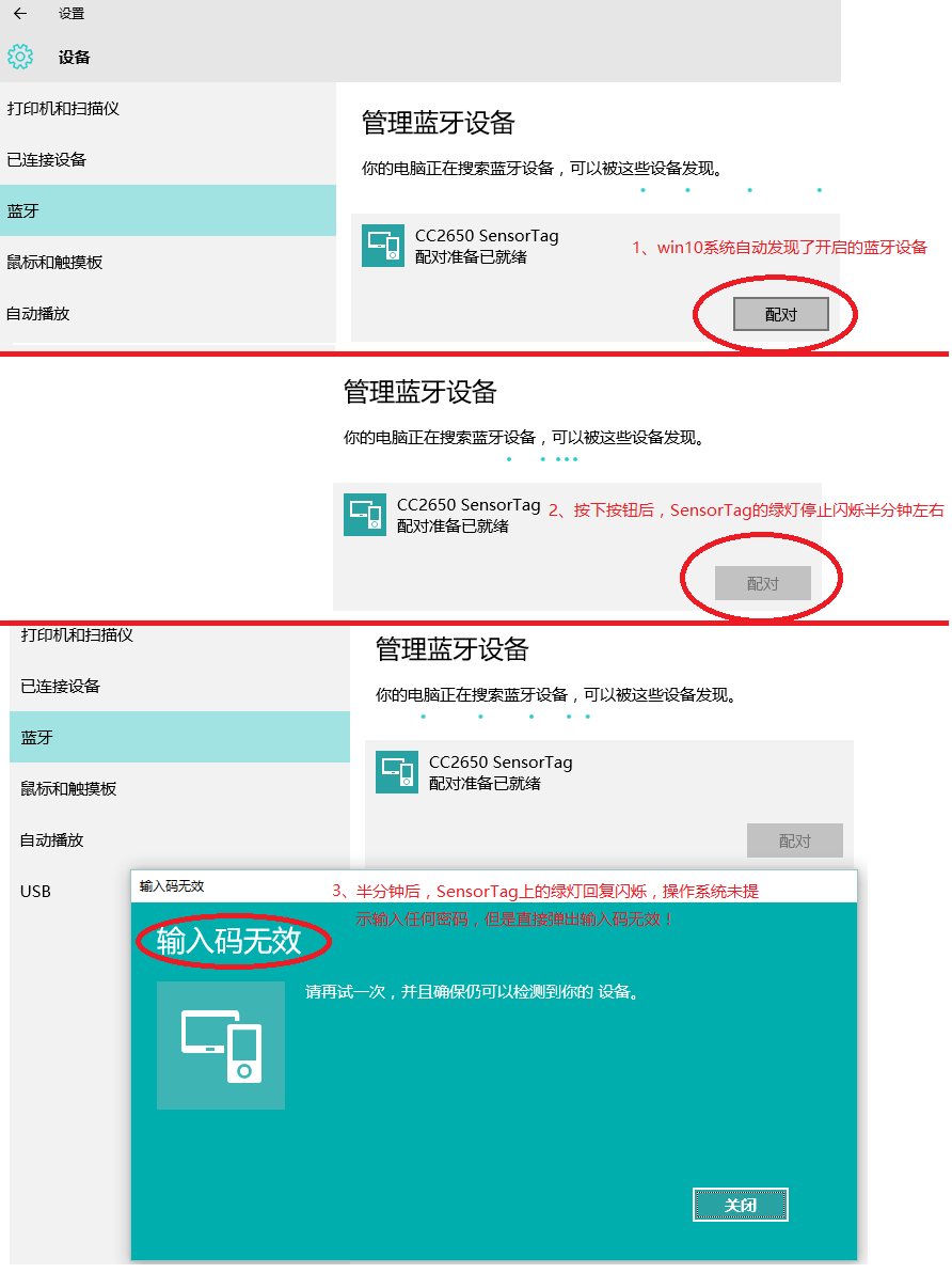

有图:Win10+蓝牙4.0环境,无法通过操作系统连接上CC2650STK,如果有谁连接成功读到数据的请帮忙看看!
Other Parts Discussed in Thread: CC2650STK
1、win10 专业版 + 蓝牙4.0环境上
2、win10 企业版 + 蓝牙4.0环境上
3、诺基亚820 win8.1 环境上
操作系统识别出 cc2650STK但连接失败,1台手机+3台电脑均如此,求解!
所有系统都认出是Ti Sensor Tag,但是点击进行连接提示无法识别,没有出现所有资料中提到的输入密码窗口
因此相关测试APP都无法使用。系统都连接不上程序自然用不成。这算是产品故障还是什么问题?
另外无论电脑还是手机,点击连接后,看到传感器的绿灯突然停止闪烁,过了半分钟后,系统提示连接失败请检查信号(才5厘米距离)。设备的绿灯又开始闪烁,就好像什么也没发生。。。。。。
三个桌面机器都可以连接最新微软蓝牙4.0的键盘 ,因此蓝牙版本没有问题
现在连开箱验货都通过不了,怎么用啊? 请尽快解答,如果产品有故障我还得退换。
  • Windows10 可以连接上bluetooth4.0的 HID 设备,因为操作系统自带HID的驱动。但是操作系统并不自带TI sensortag的驱动。
    请问您手边有没有iphone?可以在iPhone上app store里搜索TI sensortag应用,安装后连接设备
