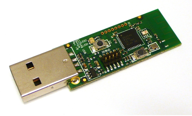

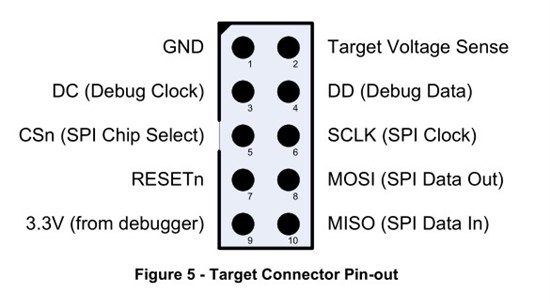

如题。担心插错了。谁能简单说一下这10个引脚哪个对应哪个吗

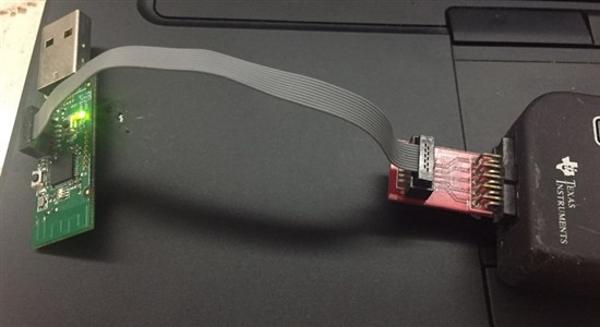

cc debugger 的口如下,

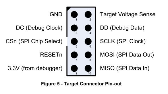

谢谢您的回答!

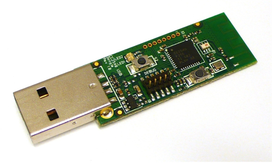

这个在手册上见过的,之所以还是提问,是因为不知道在USBDongle上1脚对应的是哪个。
现在仔细看了一下,看到USBDongle的引脚标号了!丝印太小,起初没注意。
