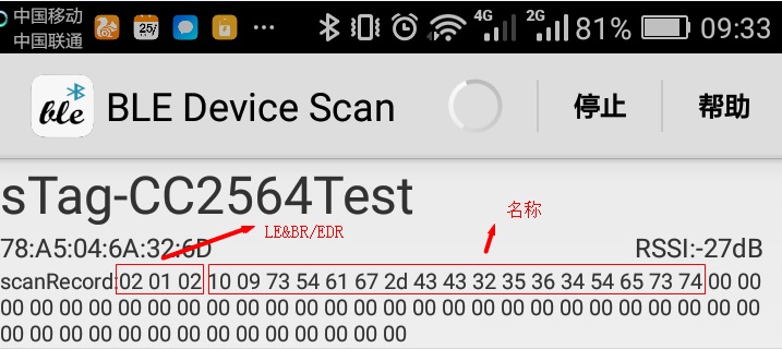

环境:cc2564+MSP430,
例程为SPPLEDemo_lite.
发现智能苹果手机的Bluelight能够连接,但是安卓手机能搜索到,但是连接失败。
而且官方给的测试说明也只有安卓的spp和ios的SPPLE的说明,这意味着官方例程不支持安卓SPPLE吗?
我该如何解决这个问题,或者可能是哪个方面的问题?

可以通过GAP_LE_Set_Advertising_Data()来修改广播数据,添加UUID,更详细的内容可以在蓝牙规范上找到---11 ADVERTISING AND SCAN RESPONSE DATA FORMAT
