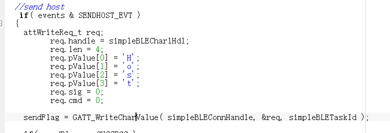

CC2540在1.4.2协议栈下写入值问题
请问在SimpleBLECentral工程中像我这样编写,“Host”字符在协议栈1.4.2能被写入到GATT_WriteCharValue中吗?因为之前1.4.0协议栈在定义这个结构体是Value使用的是数组,而1.4.2改用了指针,如果不能写入应该怎样更改呢。(这个是我仿照simpleBLECentral_HandleKeys中的程序改的)。谢谢!!!
