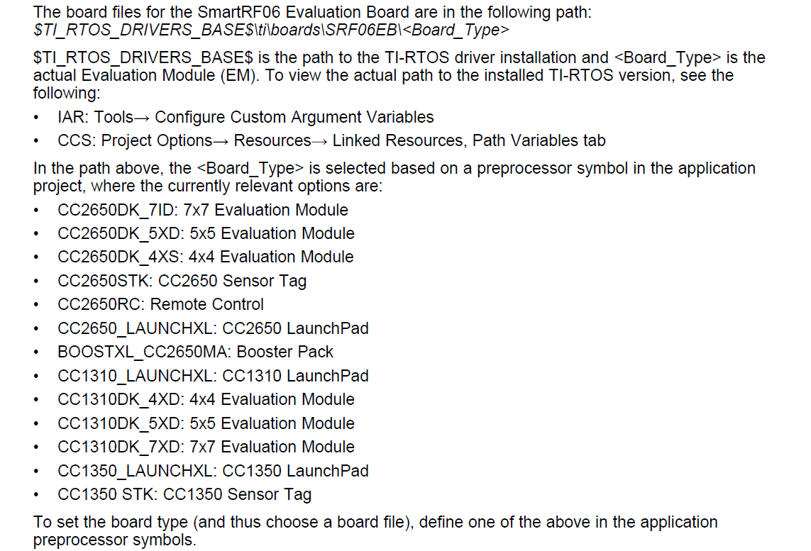

请问我要如何修改程式配置,我用的SDK为最新的2.2.0,看些一些帖子说做相关的配置,但是我无法找到,相关修改项目,TI的工程师,麻烦解答下,谢谢!

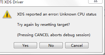

Hi tan:
我现在也在使用2.2的,烧写5X5的芯片里面去。 我这直接报错, Stack.,.0xfffffff
不知道你那边会不会
Hi tan:
不知道你那边会不会
Hi qiang chen3,
我这边的原因找到了,是由于晶振没有起振的原因,你说的情况 stack报错我没有遇到,所以无法帮到你了!
