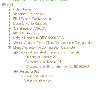

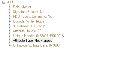

但是我用GATT_WriteCharValue发送出来抓到的包是这个,而不是上面的那个,请问这个是怎么回事
daye zhang,
Not mapped 就是你的这个特征值没有正确注册,然后对方在查找服务的时候没有找到,然后你就擅自用这个特征值去write了,就得到了这个结果。
建议你参考一下simpleBLEPeripheral里面的特征值定义方法和write的方法。

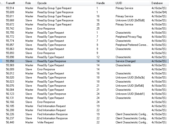

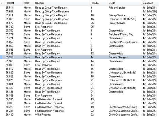

我现在加了很多步骤
1.read by group type request
2.read by type request
3.find information request
详情如下空中抓包截图

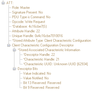

但是发命令还是不行,我查看发出去的包,
notify 这个位置是 NO
应答还是not mapped
