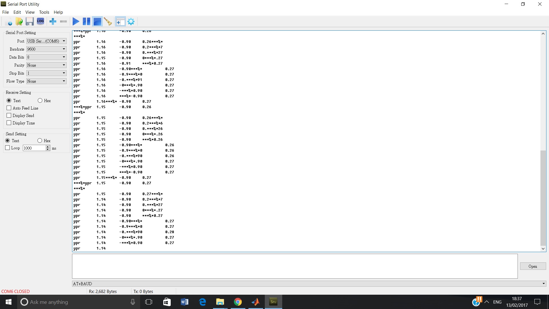

最近在做一个PROJECT, 要用arduino+MPU6050+BLE4.0 加MATLAB 实时绘图。我用USB 线连接Arduino 及电脑,可以成功实时绘图。但是如果用BLE4.0传送至CC2540 USB dongle ,会出现***%*,所以出现问题。Arduino code 基本上一样,只是把serial.print 转成softwareserial,而连接手机用BLE TERM 这个APP 读取并没有出现***%*,所以我想应该是CC2540 USB dobgle / host test release hex的问题,但不知如何解决。请各位高手帮帮忙><>< 谢谢!!

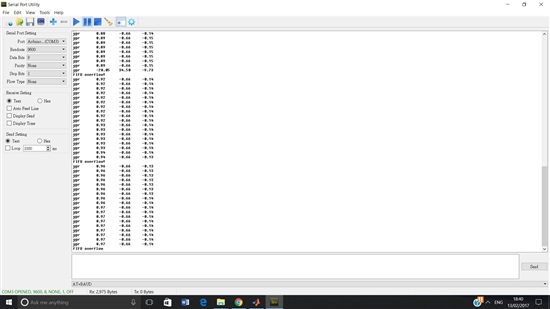

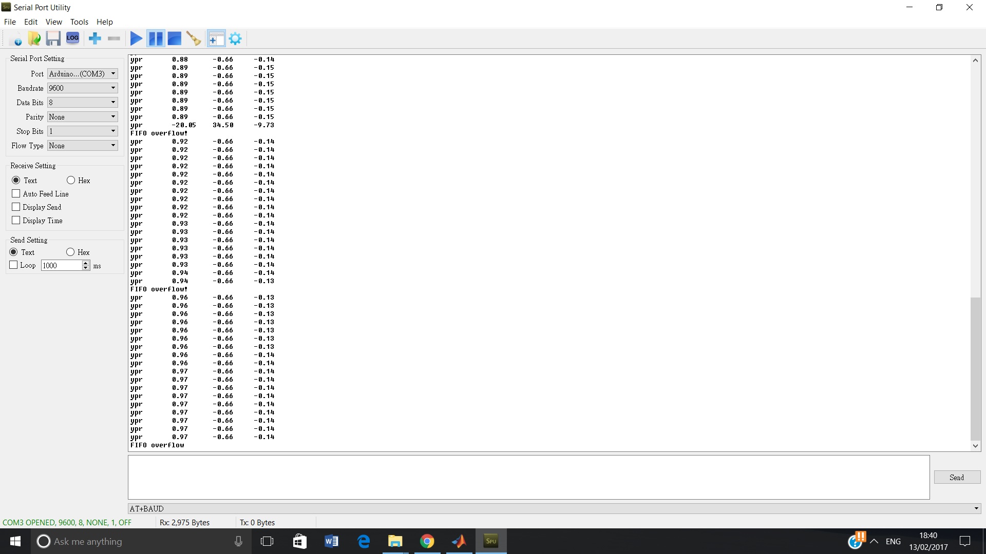

Arduino direct USB serial port ouput data:

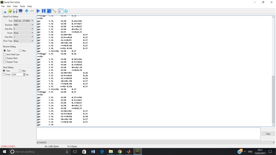

CC2540 USB dongle output data:

  • 你好,因為我試過將Ble 4.0 連手機藍牙傳送數據,並沒出現***%* 。而cc2540 好像一次只能傳或接20bytes ,於是我再測試一下,發現***%* 應該是標記,每次傳送的數據的前面都會有,如果每次多過20bytes 就會在20bytes處斬開數據。 但我不知如何把***%*修改走。因為我是拿那些數據實時畫圖,***%*會令畫圖有點不穩定。如何有方法可以改走***%*,或者把***%*改成只得*,請教教我,謝謝!!!
    Ps. 是用arduino + DxBt05 ble4.0模組上傳mpu6050三軸加速器的數據
