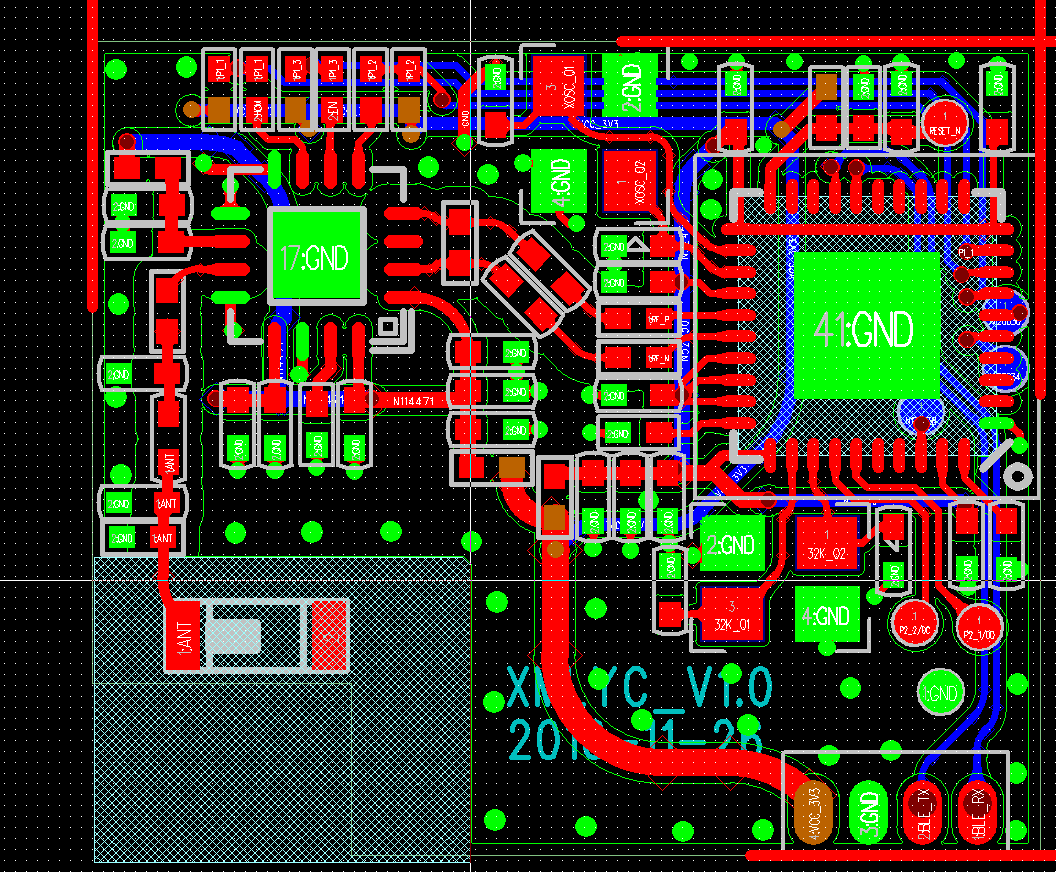

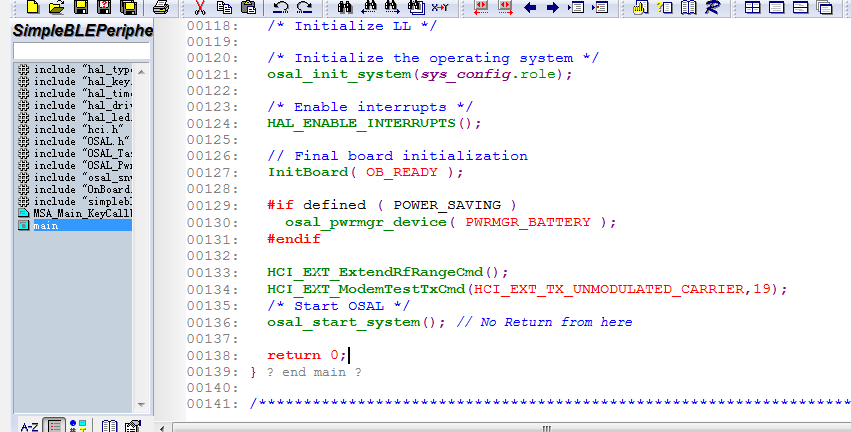

你好,我们现在有个项目使用了CC2541与CC2590,软件按照说明调用了HCI_EXT_ExtendRfRangeCmd函数,实测距离很差,定频测到的发射功率才负三四十dB,附件为原理图,请问距离这么短是哪的问题?
如果差了那么多,传导测试才负的三四十dBm,这个感觉是控制逻辑的问题吧。
你实际用示波器测试一下控制电平看看。
BR. AZ
实测就P1_2是高电平,P1_1与P1_3为低电平,请问软件除了调用HCI_EXT_ExtendRfRangeCmd还需要做些什么?
PCB是两层的,PA部分的天线使用的是at3216-b2r7haa陶瓷天线。
请问软件方面除了调用HCI_EXT_ExtendRfRangeCmd函数之外还需要配些什么,会不会其他的地方与配置CC2590冲突导致CC2590配置不正确?
