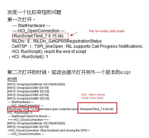

請教 TI 工程師, 問題以下描述
1、主CPU为 AM3715,蓝牙+wifi模组型号为WG7310/WG7311,操作系统为windows mobile。
2、问题现象是:
a)单独加载蓝牙及wifi部分的驱动,蓝牙及wifi的工作均正常
b) 同时加载蓝牙及wifi的驱动,开机时蓝牙与wifi功能均正常打开(ON状态),但是将蓝牙功能off后,不能再on
3、我们这里跟踪到的问题是,在蓝牙off之后再对其进行ON操作时,蓝牙模块返回要求的BTS文件名发生改变,和开机获得并加载的文件名不同。如下图。BTS文件没有源码,所以不知道其中发生了什么问题?
