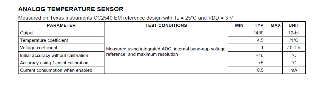

用CC2540做0.5度分辨率的温度检测
Other Parts Discussed in Thread: CC2540
 请问CC2540   ADC的精度是多少? 我这边需要做0.5度分辨率的温度检测。在资料中未找到相关信息,只找到如下信息。
