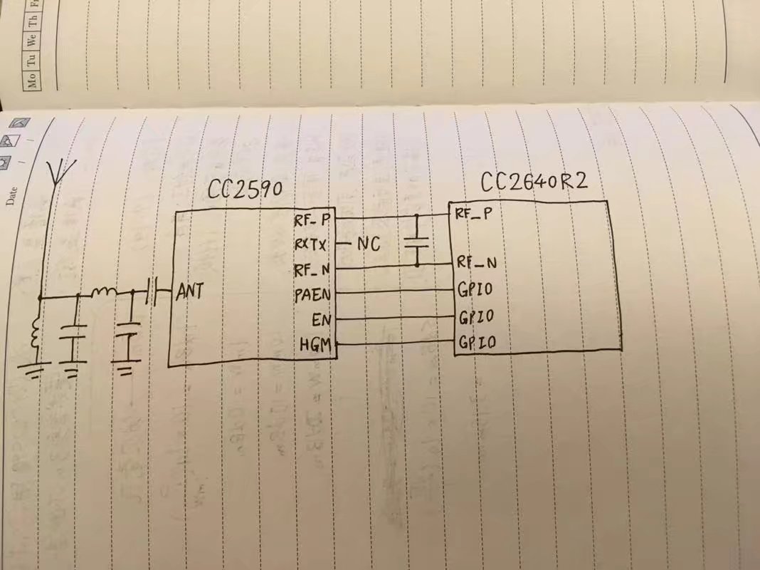

2.现在的需求是要增大蓝牙可靠连接(保证5-10分钟不断线)的有效距离,使用CC2590+天线取代原本单独的天线,该解决方案是否可行?
3.如该方案可行,则我考虑使用CC2590作为蓝牙距离增强器,但官网的资料只有CC2590CC25xx设备的配合连接。按照管脚功能,我推测出
CC2590CC2640R2的连接应该如下图,使用GPIO端口控制其接收/发送状态,是否正确?
4.若上图接法正确,请问下CC2640R2的信号输出强度(dBm)是否等于CC2590的信号输入强度(dBm)?
5.若使用CC2590芯片,那么CC2590有没有办法能同时接收/发送蓝牙信号?如果这个需求必须分时实现,那么这个发送/接收分时周期
设定为多少比较合适(蓝牙与外部设备数据通信频率大约为每秒40-100次)?
