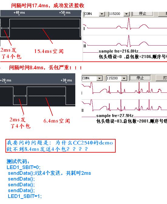

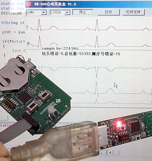

1. 测试环境
我的办公室,周围无强无线干扰。硬件采用TI的CC2540评估板。
2. 方法
使用TI的演示项目SimpleBLEPeripheral,将simpleBLEPeripheral.c换成wiki上的throughput_10ms_20byte_notifications演示代码。原演示代码发送1000个包停止发送。我改为了连续发送不停止。
使用我自己写的串口程序接收数据包(这个程序应该不会有问题,921.6k波特率2k采样率的心电数据接收都能搞定的)。包头为“04,0xFF,0x1C,0x1B,0x05,0x00,0x00,0x00,0x16,0x14,0x00”。识别到一次错误包头则“包头错误”+1。
每个包前16个字节为8通道虚拟的心电数据。后4个字节为包顺序号,每识别到一个错误的顺序号则“顺序号错误”+1。
3. 设置
连续发4个sendData();。发送间隔时间设置17ms(原设置为7ms,;经测试会导致我的数据大量出错)。
其它设置没有改变(我有改过Min和Max 连接间隔为6ms,没有发现有什么变化)。
ps.
原wiki上的demo,我觉得有个矛盾。他7ms发4次应该有80字节。那么就大约可以发11.1kbtye/s。但是他却说最大只能发5.9kbtye/s。我估计他就是丢包了。
Liao Wei 你好,
感谢你对2540的热衷 :)
有一点, 越短的connection interval, 越大的功耗.
事实是, 根据蓝牙协议栈的规定, 7.5ms是最小的connection interval. 这是BLE通信双方都必须遵从的规定. 最大是4s.
数据传输方面, 同时也要考虑到接收方的实际情况, 事实上是, 在实际产品中, 接收方也都是有限制的. 在一个connection interval里面, 一般也都只能接收3到4个包, 比如说iPhone.
如果无限制发包, 那就失去BLE的意义了.
