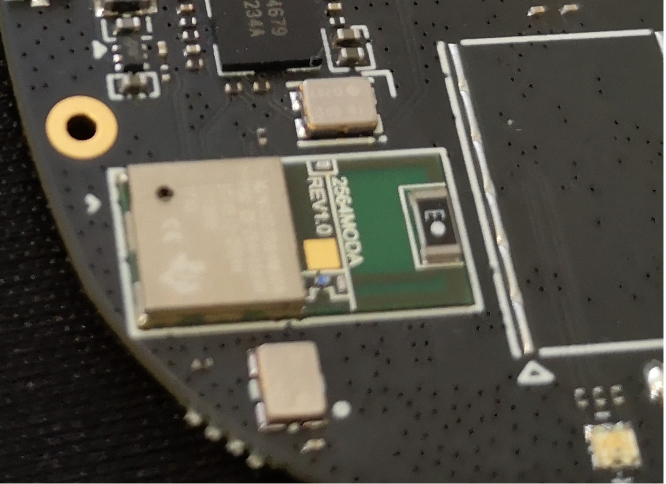

Hi All,
我使用CC2564MODA+STM32F439设计了板子搭载官网SDK,测试发现信号非常弱,只有在2米左右能收到,改大TX Power到10dB,还是很弱,请问问题可能出在哪?

charles huang 说:使用的是官方的模块,连接图如下,不应该出现硬件设计上的问题,我在开发板CC2564MODNEM上就信号正常,协议栈都是使用STM32F4的。
估计是天线不好吧。你拍个照片上来看看?或者找个标准天线接上试试。
