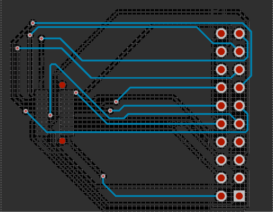

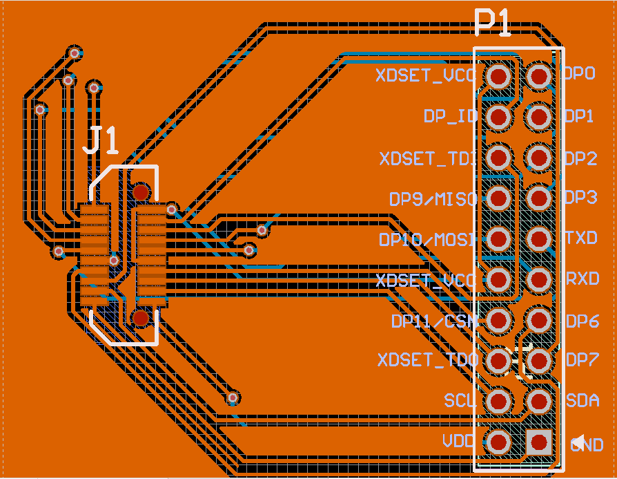

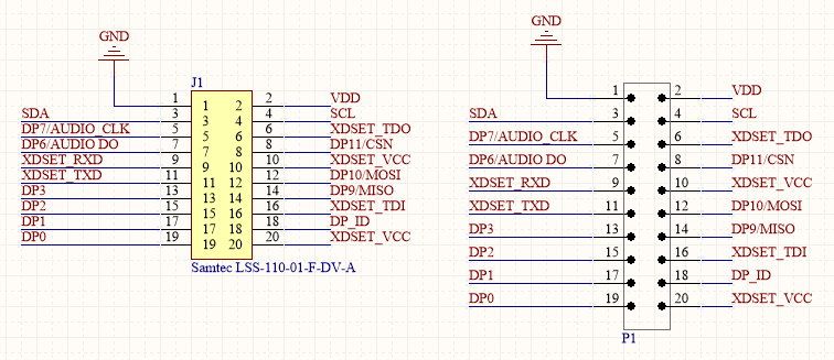

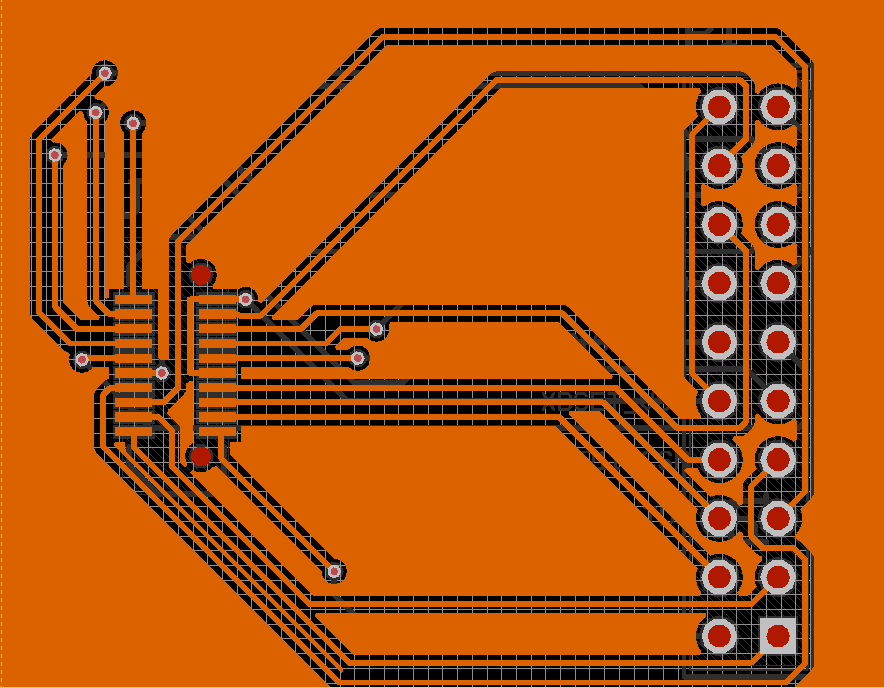

目前正在学习cc2650stk,需要用到它的ADC。官网上说可以构建自己的devpack。我就设计了一个简单的PCB,可以将sensortag上的扩展接口导出成常用的针脚。但把LSS-110-01-F-DV-A焊到PCB板上后插到cc2650stk上后,它就不工作了,就是自带的LED例程也不能运行。请问如何使它在连接这个PCB的情况下还能正常工作?
