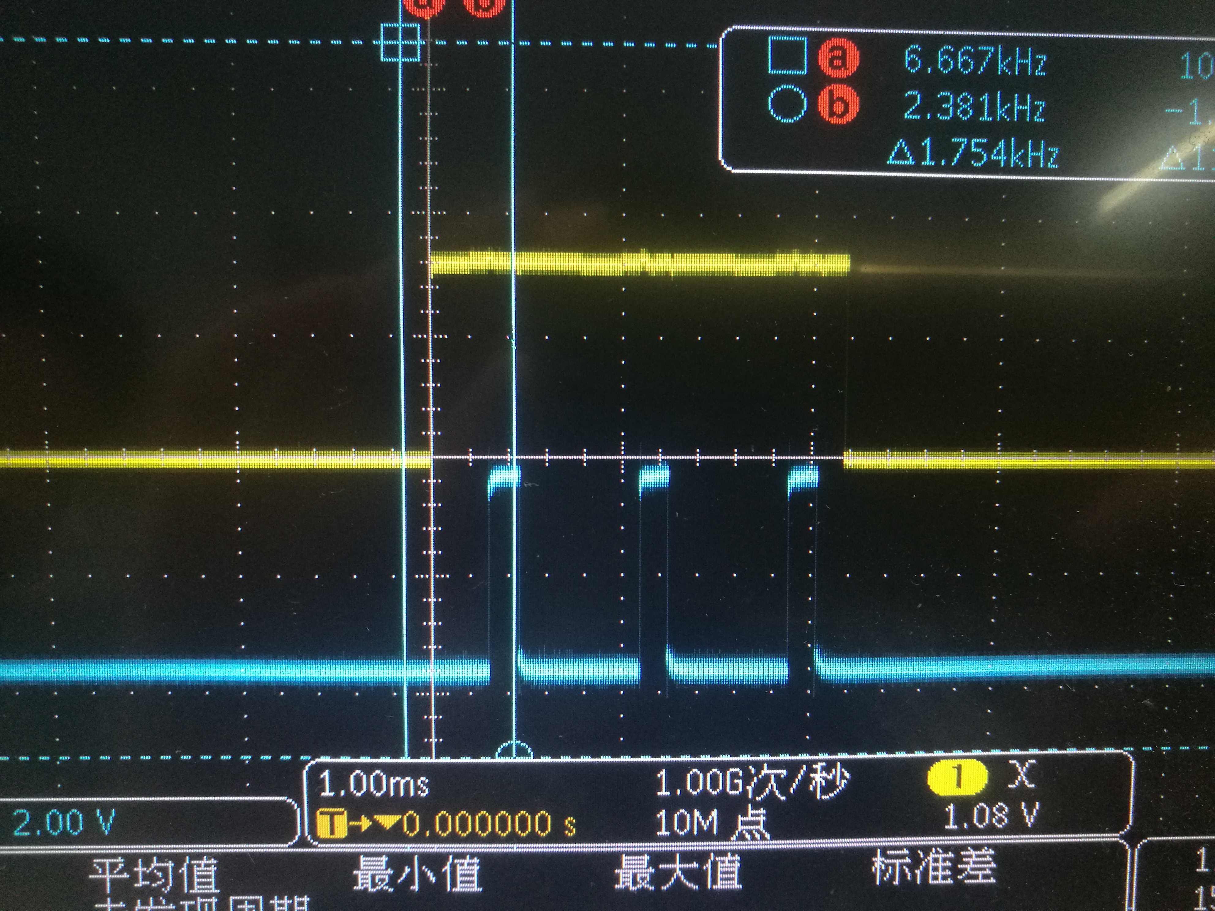

TI工程师,目前我遇到一个问题,就是CC2640R2F添加CC2592之后蓝牙无法连接,用示波器检测发现PA的信号不对,PA一直是输出高电平。
我只配置了PA,LNA,HGM这三个引脚,如果是CC2640的话就能正常工作。是不是CC2640R2F的SDK有缺陷,或者是需要额外的操作
