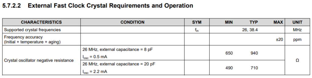

我将CC2564调到3M波特率,容易出现HCI data type error。
而降低到115200就不会。
但是115200对A2DP来说太慢了,没法播放音乐,声音卡卡的。
因此想问,是不是低于3M的任意波特率都可以?
