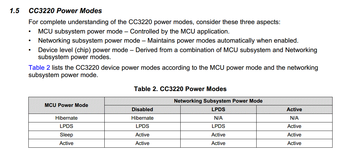

能否稍微解释下表格的含义:
当MCU 是 sleep mode, NWP是LPDS mode时,device 是 acvive mode???
请问应该如何理解?
