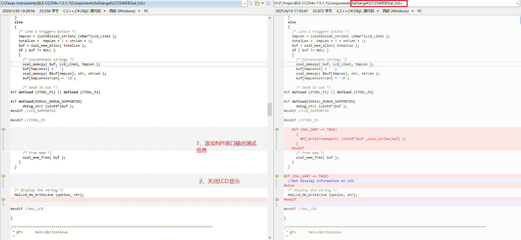

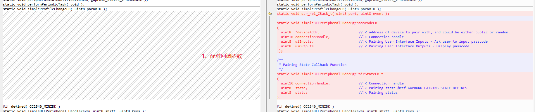

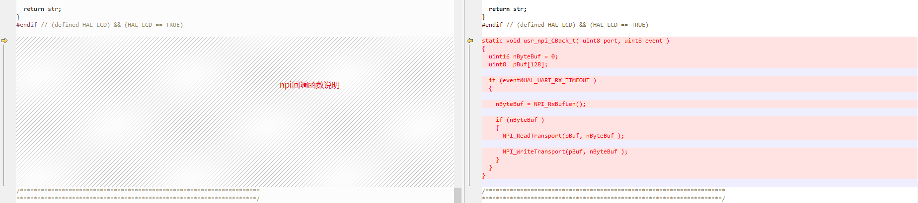

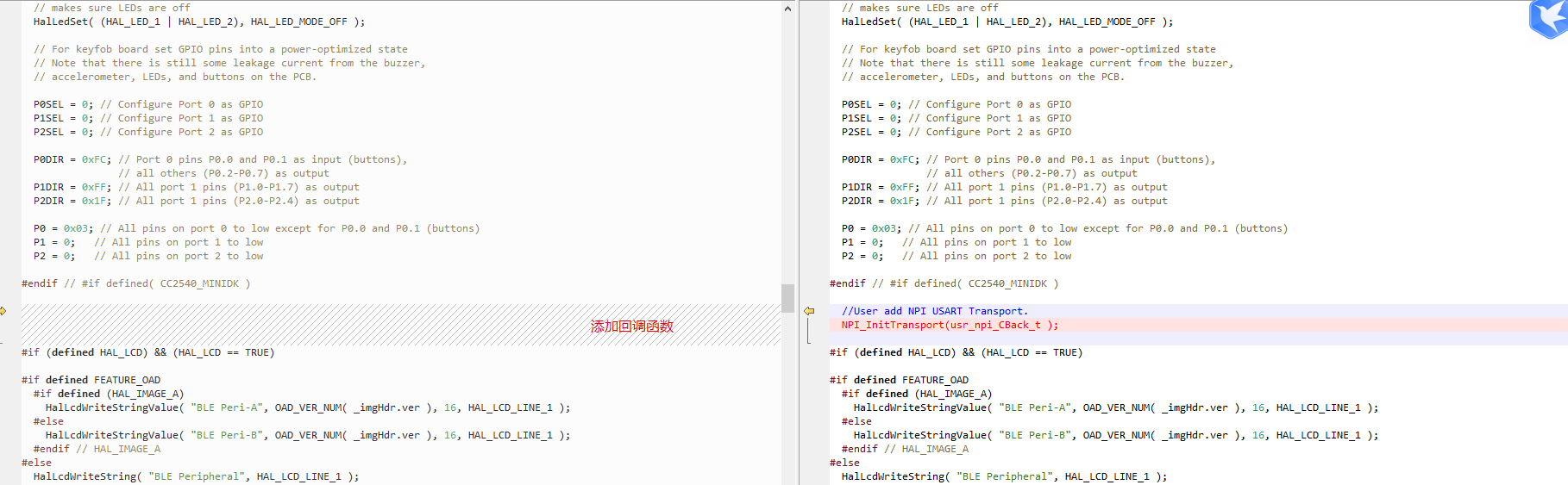

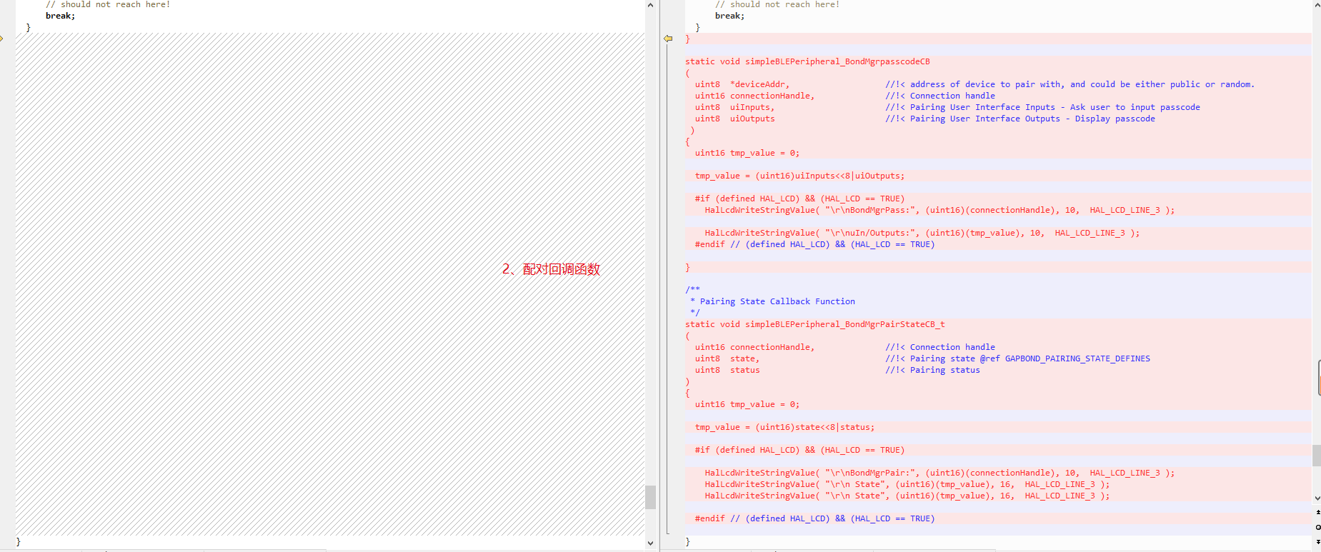

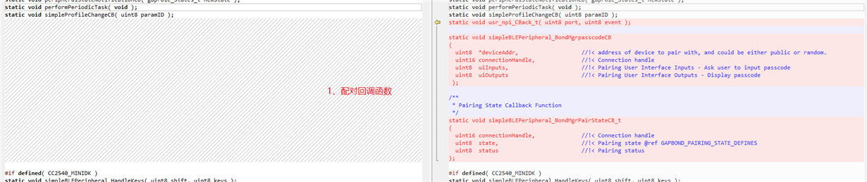

对程序进行如下修改:
现象:连接后,读取character5 时,弹出配对和连接指示框;输入密码 000000,无反应;断开蓝牙连接后,重新连接蓝牙,读取character5时,依据弹出配对连接对话框,无法读取character5数值。
测试结果:当注释掉配对回调函数(该回调函数用于打印调试信息)之后,现象和官方测试例程中现象一致,第一次配对完成之后,需要断开连接,再重新连接,之后就正常了。
