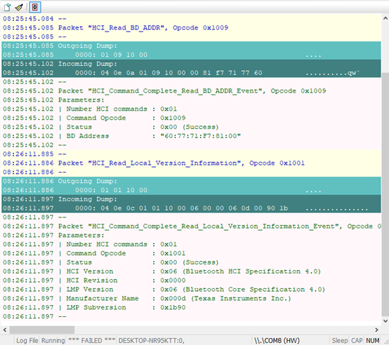

我用两个TTL串口分别与CC2564和WL1831相连,在HCITester上也已经加载了对应的xml文件,可以使用指令获取到一些简单信息,例如HCI_READ_BD_ADDR(opcode 0x1009)等。目前想将这两个芯片蓝牙建立起连接,然后做一次简单的发送数据接收数据动作,用来验证模块天线是正常的。请问需要怎么实现?COM8是CC2564, COM20是WL1831.
