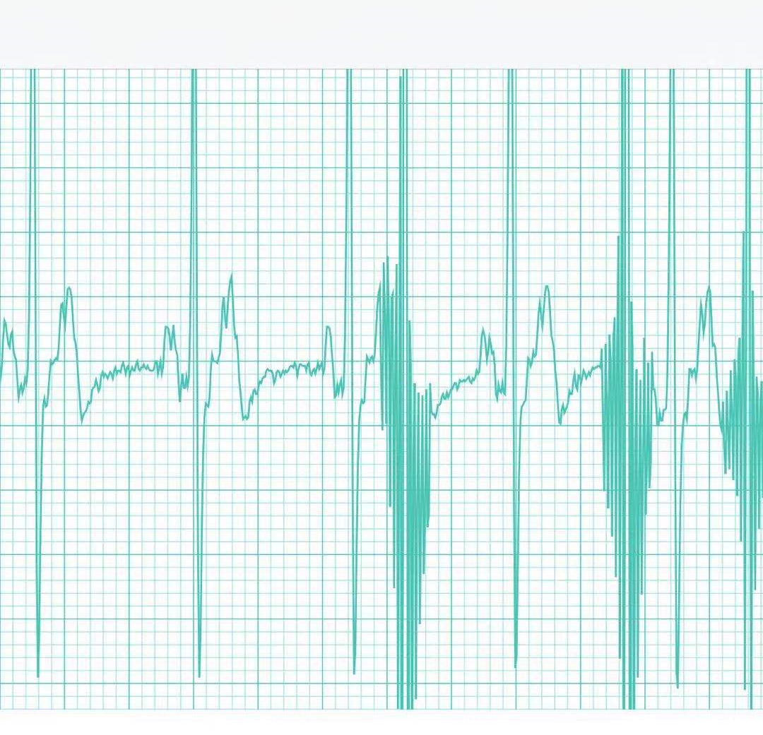

现在设计了一个用ADS1292R采集人体心电并通过蓝牙发送到接收端(手机)这样一个设备。蓝牙部分用的是CC2642R1。现在发现和部分手机进行蓝牙通讯的时候,ADS1292R会间歇性出现很大的噪音干扰。这个干扰如附件所示。
CC2642R1是主控,通过SPI连接ADS1292R采集信号并把数据通过蓝牙发送给手机端。
干扰信号感觉是从采集端的线进来的。我们用示波器量过ADS1292R的地线和电源,但从示波器上基本无法发现有什么干扰。ADS1292R是由独立的一个LDO供电的。
经过测试发现:
1.蓝牙通讯部分并没有问题。只是蓝牙通讯的时候有干扰信号影响了ADS1292R的信号采集。
2.iPhone7、iPhone6没有这个问题,iPhone11、iPhone12有。
3.SPI和蓝牙通信都没有问题。
4.如果不连心电采集的信号也会出现这个问题。
请问这个问题应该怎么排查?或有没有遇到过类似案例。
