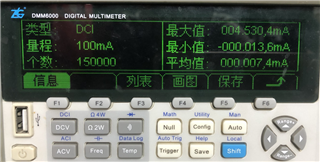

这个是32.768K的晶振,我看着也不怎么规矩,不是规则的正弦波;另外我们的产品由于需要低功耗,所以供电是一个3v的锂锰电池直接供电,没有加LDO或者dcdc。
哦,我让电池厂家反馈一下,规格书里没有查到。这个32k的晶振正常吗?这个图是我们用高精度电流表测的功耗,
正常200ms广播间隔最大功率广播的话,我们之前测量应该是100多ma平均电流,现在状态是平均不到1ma。
32k也是一样的,不能直接测试。你看一下上面给你粘贴的硬件的文档,你需要把信号map 到一个pin,测试精度就好了。
如果你是广播的话,不到1mA是对的。 参考Measuring CC13xx and CC26xx current consumption (Rev. D)
