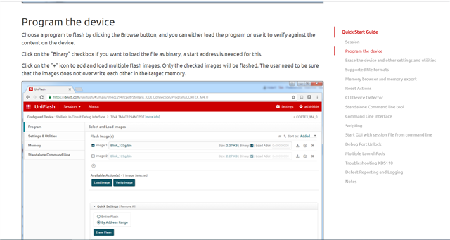

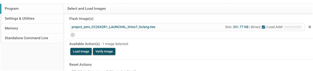

想问下通过uniflash烧录时,烧录的位置如图0x90是如何设置的呀,我有两份相似的代码,有一份是有一些改动,但是对于地址之类的信息都没修改,然后老版的代码会烧到0xd0位置,能够正常实现蓝牙功能,新版的代码烧到0x90位置,但是却无法扫描到蓝牙,这是什么原因呀
您好,请按照以下操作:
在这里勾选Binary选项,填入地址,另外我在下面给您提供了help链接,希望可以更好的帮助您使用uniflash软件:
https://software-dl.ti.com/ccs/esd/uniflash/docs/v8_1/uniflash_quick_start_guide.html

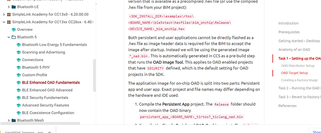

您好,我的工程主要分为三个部分,bim_onchip,应用程序和oad更新部分,现在烧录bim_onchip和oad部分可以搜索到蓝牙,再烧录应用程序就无法搜索到蓝牙,老版的代码是烧录bim_onchip和oad部分后再烧录应用程序可以正常使用了蓝牙
您好,hex文件的生成会主动包含地址,会自动识别到,而bin文件需要你指定给地址,我们这边分析认为,您遇到的问题并不是烧录出错,而是OAD的做法不符合常规逻辑。您这边使用旧版本没有报错的原因,可能在于您的文件不需要校验,如果boot leader校验了,就可能会遇到问题。
同时请您这边提供老版本代码的sdk版本以及ccs的版本,以及新版本代码的sdk版本以及ccs的版本,我们这边会有新的工程师来跟进您的问题。
在下面我会为您提供OAD的training链接,您这边可以参考这种做法。谢谢
