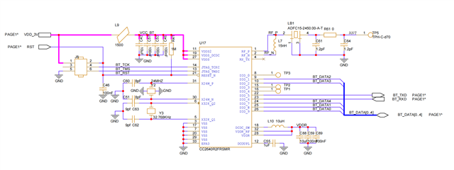

另外因为您说在官方板子上没有问题,我们建议您为您客制化板子做一个硬件审查。
您好,
这个是硬件哪里提供的原理图。请给审核一下

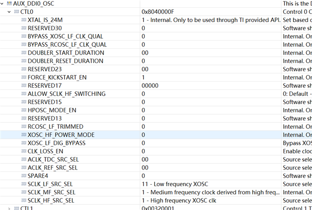

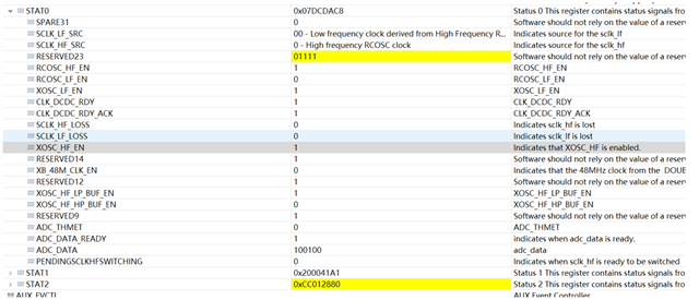

另外我想了解一下,debug的时候,咱们系统时钟是那一个,24M与32.768K是怎么使用?
时钟在debug的时候的使用是看板子跑的程序或者说他进入的状态有关,板子运行到哪个程序部分该用哪个时钟还是那一个。
