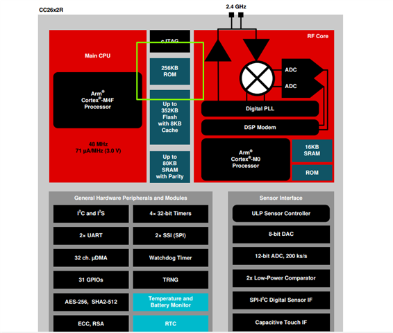

ROM(Read-Only Memory)是一种只读存储器,其内容在制造过程中被固化,无法被修改。ROM用于存储固定的程序指令和常量数据,例如启动代码、引导加载程序和设备特定的配置信息。
与ROM不同,Flash存储器是一种可擦写和可编程的存储器,可以在运行时被修改。Flash用于存储可变的应用程序代码和数据。Flash具有可擦写性,这意味着可以将数据擦除并重新编程,使得开发者可以更新和修改设备的固件。
总结来说,ROM用于存储固定的程序指令和常量数据,而Flash用于存储可变的应用程序代码和数据。
我想您会发现我们的 BLE-Stack 用户指南(内存管理)的这一章非常有帮助:
dev.ti.com/.../memory_map.html
总之,ROM 已“烧录”到TI 的器件。用户/最终开发人员无法更改 ROM 的内容。
在 ROM 内部,我们有一些关键的 driverlib 功能、一个小型引导加载程序(不要与 OAD 中使用的 BIM 混淆)、TI-RTOS 内核的部分以及 BLE5-Stack 的部分(PG 2.1 设备及更高版本)。用户可以配置以在 ROM 或闪存中使用 TI-RTOS,但是 ROM 中的 BLE-Stack 配置通常由 TI 维护。
通过 SDK 版本,如果发现错误或添加功能,我们可以通过修补来更新 ROM 内容。用户控制设备的闪存部分。请注意,一些协议栈驻留在闪存中,以便于更新。
ROM 是由设备固定的,不可以通过 OTA 或 UART 更新,只能通过如上所述的修补来更新。
