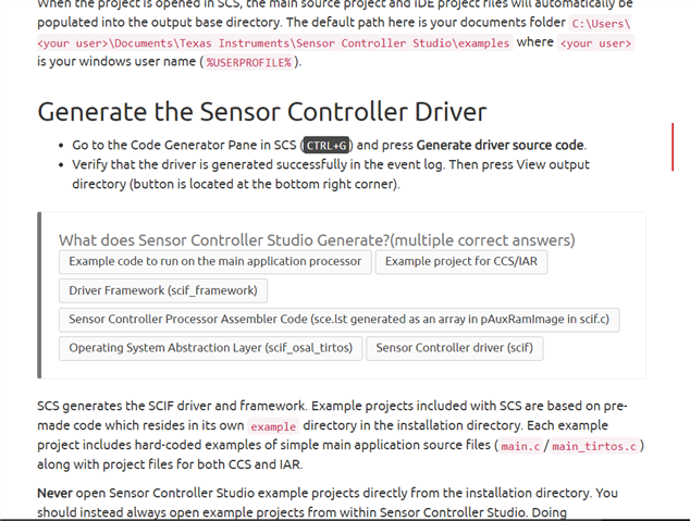

您好,关于您的问题我这边为您提供了training希望可以帮助到您
