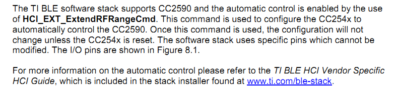

Hi,
我也是同样的问题,CC2541+CC2590协议栈配置的问题,按照文档说明,在初始化函数里加入一下代码
HCI_EXT_ExtendRfRangeCmd();
TXPOWER = 0xF1;
HCI_EXT_SetRxGainCmd(HCI_EXT_RX_GAIN_HIGH);
测试PA有打开,但是测试距离达不到要求的,是不是功率没调到最大。
之前有测试过板子,定频发射功率有8dbm 左右,现在测试加PA的板子,蓝牙连接只有30m。
请问TI有没有详细的说明介绍吗。以下是TI官方文档关于协议栈配置说明
希望能给出详细的解释!
