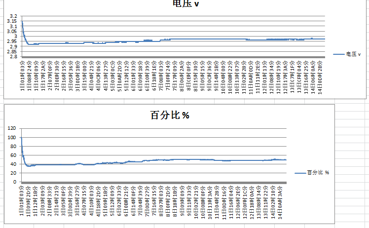

Dear TI:
            你们好,我在用CC2541做蓝牙发射器使用,程序流程为:在初始化后,10sADC采样,三分钟后将数据发送出去,这期间一直有心跳包(每8s发射一个)
   供电用的CR1620,测试后发现,电池电压有降低在升高的状态,电池百分比也有同样现象,不知道是什么原因造成这种现象。请看附件波形图
  • 看上去像是ADC测得不准了,你先用万用表量一下实际输入电压,看是多少。在输入引脚上挂一个大点的电容到地,防止抽电流影响ADC采样的准确性,试试
  • 第一幅图片是用万用表实时测量电池两端的电压,然后做成的折线图,而第二幅图是ADC的采集电量数据发送到PC上的数据,两者差异不大,但是电压升高的这种现象应该不是ADC的问题吧,毕竟我用万用表实时测量电池两端的电压啊。不解!求解答。
  • 纽扣、干电池一般是有这个特性的。
    大电流拉下电压之后还要慢慢回的。
    建议你在心跳的周期内做ADC测试,并以此为准。毕竟,这个是你真正能工作的电压。
    BR. AZ
  • 你好,我想知道这种升高的电压趋势是否是固件的原因还是电池的原因造成的。因为电池在使用过程中 电压变化的趋势应该是逐渐降低的,但是从实际结果上看,相同程序的前提下,电压有升高,所以不解,您说的在心跳的周期内做ADC测试,只能确定电池百分比的值,那电池电压的变化怎么解释?(万用表实时监测电池两端电压),谢谢!
