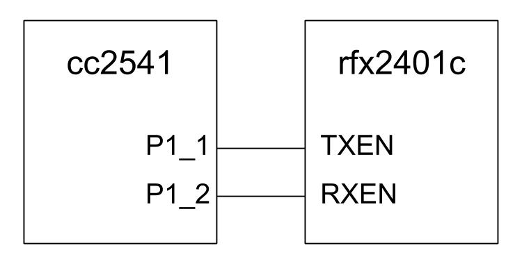

我的IO腳位定義和官方(cc2590)的不相容,
所以呼叫HCI_EXT_ExtendRFRangeCmd() 沒有作用,
請問有其他方法可以控制PA和LNA的切換嗎

David,
按我理解,你用默认的pin和代码真值表可以匹配的。
AN120的文档可以读一下。
P1.2 TXEN
P1.3 RXEN
但有个问题就是没有了HighGain和LowGain 切换,个人觉得对于AGC的算法来说比较麻烦。
BR. AZ
Hi AZ,
謝謝你的回覆,
但是我目前的腳位連接方式和默認的有些差異,
請問除了將GPIO pin改成匹配的之外,
還有其他的方法能夠控制PA/LNA嗎?

按照对这篇文档的理解,我觉得这个是比较底层的控制,要和参考设计一样。
The software stack uses specific pins which cannot be
modified. The I/O pins are shown in Figure 8.1.
http://www.ti.com/lit/an/swra422/swra422.pdf
BR.AZ
