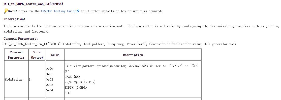

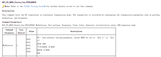

正在使用CC2564B芯片的module,现在需要module过韩国的认证。
韩国的认证需要EUT发射非调制波(载波),我看了HCI commands,发现线命令HCI_VS_DRPb_Tester_Con_TX(0xFD84) 可以控制芯片发射连续波出来,但是非调制波是0x00: CW吗?
