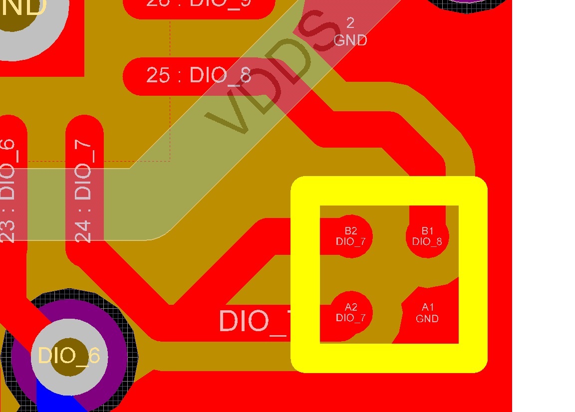

hello,我在开发用cc2640去采集lmt70芯片的温度时,遇到了这样的问题,在lmt70的供电端上电前就接到cc2640时,程序无法启动。如果将lmt70的供电端先断掉再接上,发现可以正常运行程序,能打印正确采集的温度,能广播。请帮忙给点建议。详情如下(附上原理图和pcb图):
我想要实现的功能是用cc2640的adc来采集lmt70给出的模拟信号,根据datasheet来转换成温度。但是我发现了一个比较怪异的问题:一旦我将lmt70的供电端在上电之前(即原理图和pcb那样),就发现程序无法启动:无法发广播,无法用串口打印出数据,debug模式下程序只能跑到main函数的最后一句BIOS_start();处停止。遇到这种情况,我做了如下的事情来排除一些原因。
1,硬件是否连接好。我用示波器测量lmt70的TAO端,得到950mv左右的电压,转换成温度28度,这个虽然稍有偏差,但是可能是adc采样的误差。还有遇到过如果lmt70没有正常的被供电,那么输出的电压是600mv左右。所以硬件连接应该没问题。
2,确认软件adc的采样功能能够正常运行。将lmt70的供电端先不供电,待程序启动后再供电,发现能够准确采集到数值。adc采样应该也没有问题
3,确认供电端是否正常工作。将DIO_7引脚连接至led灯,再串一个电阻。发现可以将led灯点亮或熄灭。而且量DIO_7端电压也是3.2v。
4,排除芯片问题。焊接另外一个cc2640芯片,发现结果仍然没有变化。
5,排除串口的原因。程序中将串口的部分的代码注释掉。编译不出错。再烧录之后发现仍然有同样的问题。
6,不用DIO_7供电,直接用vcc3.3v给lmt70供电。这时程序是可以正常的运行,且能打印采集到的正确数据
7,lmt70部分原理图有参考官方的datasheet。
8,换成别的端口给lmt70供电,比如用DIO_3(飞线),结果仍然有同样的问题。
9,先断开adc端口,只连接DIO_7。仍然有同样的问题。即使程序中将DIO_7输出低电平。
总结下问题现象就是:一旦DIO_7引脚与lmt70的供电端连接上,程序就不能运行起来。
