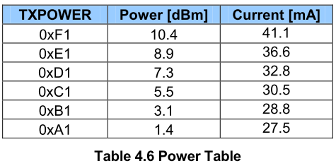

2. 另外, 在 swra422 文件中, 在 Table 4.6 的地方有提到 TXPOWER 若是設定為 0xF1 則有 10.4 dBm. 請問這是不是代表傳輸的功率比前述 HCI_EXT_TX_POWER_0_DBM 來得高?
3. 承上, 若是的話, 該以 "TXPOWER = 0xF1" 還是 "HCI_EXT_SetTxPowerCmd( 0xF1 )" 來設定呢?

    2. 这个table是根据254x的TXPOWER寄存器的对应值来的。比如说TXPOWER 配置成0xE1, 那么cc2541本身的输出是0dBm, 加上c2590之后就是表上的8.9dBm了。0xF1 是2540才有的,对应的是2540本身输出最大4dBm.。对于2541,则只有到0xE1。(对应的表格,你可以看一下2541的datasheet 文档SWRS110C)
    3. 并非如此。HCI_EXT_SetTxPowerCmd() 能用的参数可以在hci.h中的定义中看到,只能设置三档。如第二点所说,0xF1并不是这个函数的参数,而是寄存器的配置值。

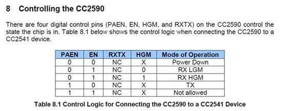

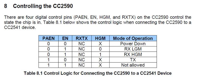

    再請問, 在 SWRA422 文件中, Table 8.1 有提到下列 4 個 GPIO 的要設定. 請問是要另外手動設定, 還是 HCI_EXT_ExtendRfRangeCmd(); 就已經幫我們做好了這些設定呢?
  • Kai-jung,
    是的,这个命令会把IO和配置都设置好。
    不需要手动做任何其他事情。
