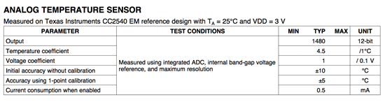

CC2541内部温度传感器,已经可以获得正确的AD值了(温度为22℃时AD值大约1100,改变温度AD值也会随之变化),但是找不到换算成温度的公式。在文档SWRA101A中有SoC内部温度传感器温度计算方法及参数,但是对应的芯片只有CC1110/CC1111,CC2510/CC2511,CC2430/CC2431三套参数,没有CC254x的,而CC254x规格书中的温度传感器的参数与此文档中 需要的参数不一致,将各种可能性匹配进去计算后都不对(温度22℃左右时计算出来为负数),反而用SWRA101A文档中的参数计算出来的温度值比较接近(与实际温度相差5℃左右),但是三套参数有的差多一点,有的差少一点,而且与CC254x规格书中的参数对不上,应该不能直接用,请问有没有资料明确改用什么参数如何计算呢?
