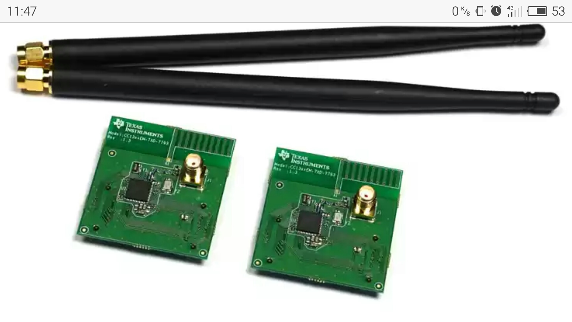

请问各位老师,CC1310 EMK- 7XD- 7793这个模块,单独使用的时候(不接母板smartRF06EBK),可以直接烧写程序吗?如果可以,需要什么烧录工具呢?谢谢!
Other Parts Discussed in Thread: SMARTRF06EBK, CC1310
CC13xx用户手册5.2章节,两线制连接TCK and TMS
哪些工具支持参考Debugger部分 http://processors.wiki.ti.com/index.php/CC13xx_CC26xx_Tools_Overview#Debuggers
