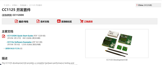

cc1120_freq_scan_mode是针对CC1120的,CC1125请使用CC112X开头的例程,或者TrxEB RF PER Test 例程
