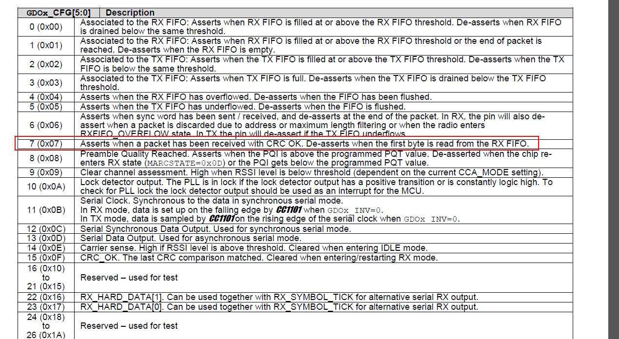

Dear All,
我打算用我的网络处理器来连接CC1101, 但是我这个鸟芯片上没有中断资源了。 是不是只能用spi polling的方式?
之前试验了Interrupt Driven Solution, 但是我的OS跑的linux, 所以没法用阻塞的方式去读gdo0的输出状态,用轮询的方式读gdo0的输出但是经常漏掉题.
spi polling方式,我看到文档里面写到不推荐用spi polling说是会降低RX灵敏度。  不知道这个降低严重嘛。
像这种没有中断口的,跑linux的CPU,有没有啥更好的解决方法(别说外扩单片机。。拜托)
