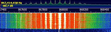

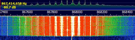

标准数据包模式下能够正常的发射,然后修改成异步模式后,进入STX状态后没有给GDO0任何数据从频谱仪上看到的一直在发射.即使在GDO0输入了数据在频谱仪上还是一直在发射根本停不下来.
标准数据包模式下频谱
异步模式进入STX状态后无论有没有给GDO0数据都这样.
异步模式下给的波形
