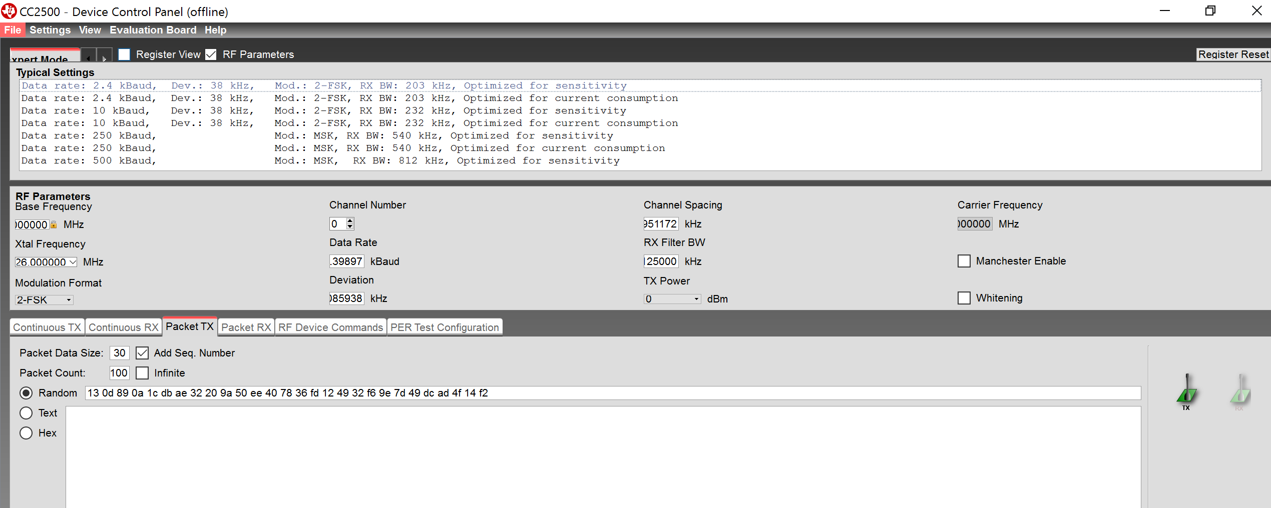

这个是我接收数据处理的部分,参考了SimpelicTi的接收部分,CC2500的配置同SmartRF 提供250Kbps的配置基本一致
