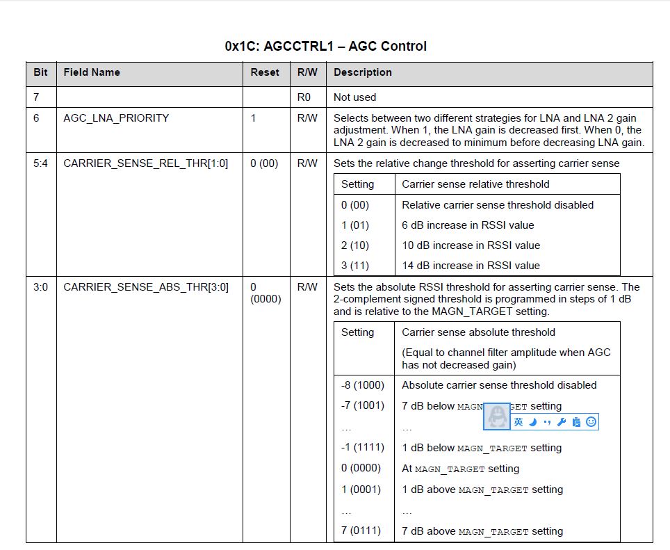

CC1101在异步模式下在不设置CS相对阈值的情况都是杂波..在设置CS相对阈值后没有杂波了..但是距离只有十米左右...过了这个距离就收不到了..
这种情况该怎么解决呢.
请问我把GD02脚设置为输出,干扰问题已经平衡了,ASK方式,在没有收到信号时GDO2一直是高电平,这会导致收不到第一个信号电平,请问怎么设置才能让GDO2平时没信号时为低电平?
