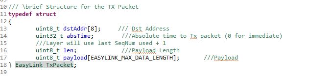

这两个文件有什么区别吗?CC1310如果要实现高级的帧结构,应该如何做?所有的已知例程都是简单的帧结构,只能有最大255个字节的payload

1310里面有4MBPS的例子,在Packet Error Rate Example Application里。你可以基于这个来修改。
5000个字节没有做过,2048个字节应该是可以的。 按照我的理解,包越长被干扰的可能性也越大。

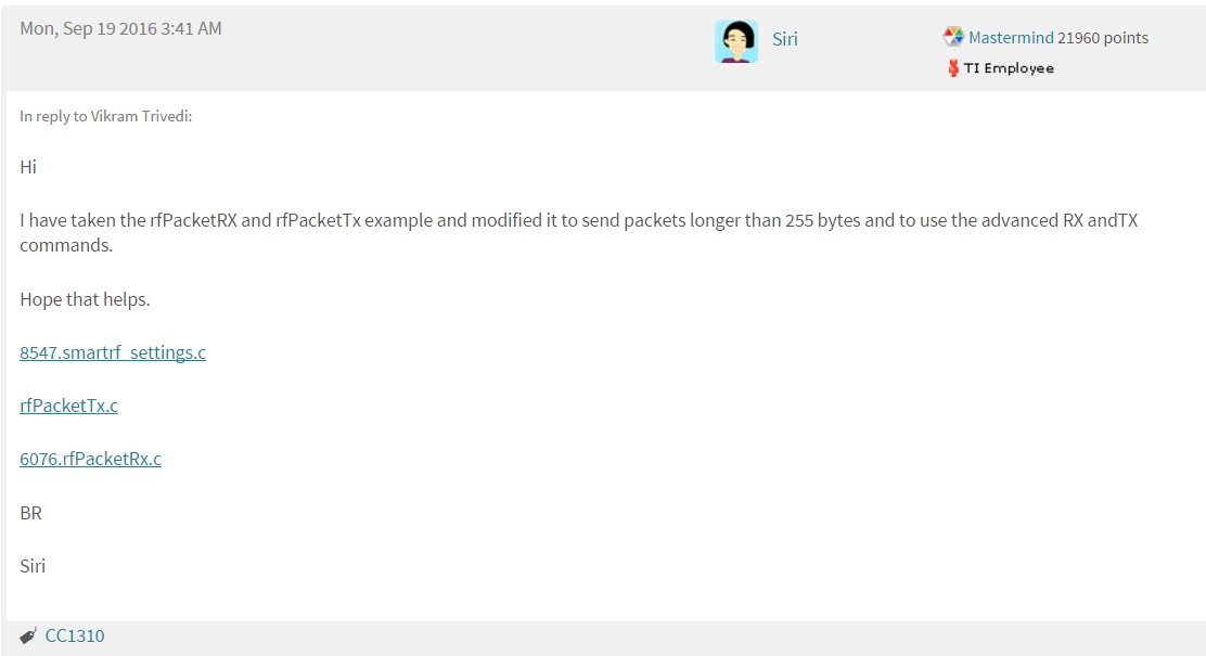

下面这个供参考。配置还是要用HSM。至于能支持到多长,可以测试下。
https://e2e.ti.com/support/wireless_connectivity/proprietary_sub_1_ghz_simpliciti/f/156/p/494902/1979887#1979887
