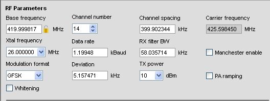

CC1101的参数设置如图所示,当A产品的Channel number设置为12,B产品的Channel number设置为13,C产品的Channel number设置为14时,D产品通过设置Channel number循环给A,B,C产品发送数据。    现在发现B产品能收到发给A产品的数据,也能收到发送给B产品的数据,但是A,C都接收正常。
A产品的频点:  424.798645
B产品的频点:  425.198547
C产品的频点:  425.598450
