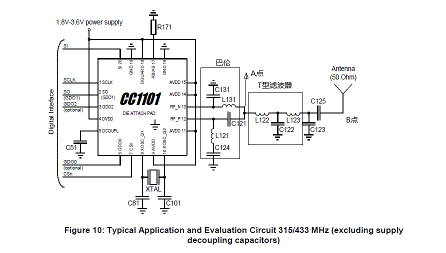

  • 谢谢你啊!我仔细看了你的视频,收获很大,对于下一版的布局有些信心了,可我还有一个地方不太清楚,射频线的阻抗控制具体指那些射频线啊!
    这是TI给的原理图,巴伦电路讲平衡信号转化为非平衡信号,T型滤波器虑去高次谐波,阻抗匹配电路是从RF-N和RF-P两个端口之间到天线之间之间整个电路吗?那射频线的阻抗控制意思从RF-N和RF-P出来到天线接口的所有的PCB上走线都要控制为50Ohm吗?还是只有C125出来到天线的那根射频线需要控制为50Ohm啊?
  • 嗯,都按照50ohm控制就好了。
    就像视频里说的,巴伦部分的电长度很重要,所以这些部分的长度也要完全copy就对了。
    BR. AZ
