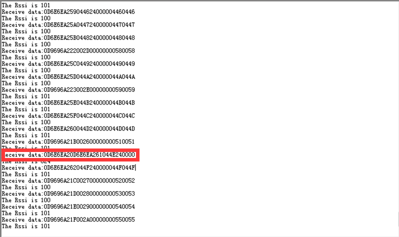

目前我们在CC1121的应用中遇到一个这样的问题:当一个接收设备接收多个发送设备发来的数据,接收设备从FIFO中读取出的数据会存在串扰,也就是读出的数据可能是多包数据组合(每包数据存在一部分),具体见下图:

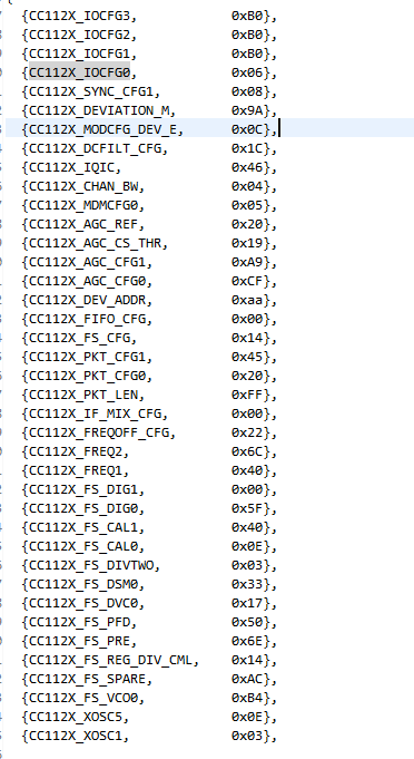

接收端的处理过程如下:1、CC1121的寄存器配置如下图所示:

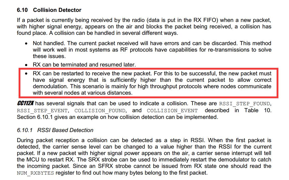

2、在GPIO0中断中读取FIFO,并通过PKT_CRC_OK判断CRC进行错包过滤,然后再对接收到的数据进行处理; 麻烦郭工帮忙咨询一下TI的技术,这是什么原因,有什么办法解决,谢谢!
