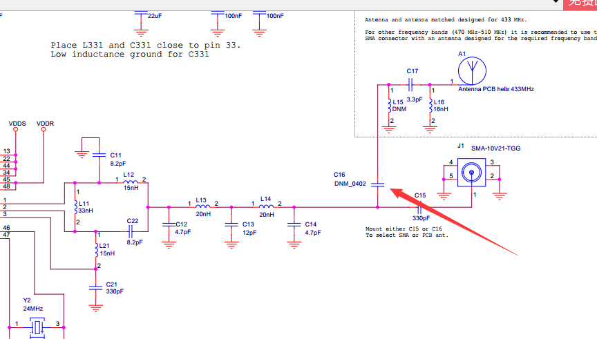

我想使用433MHzde 板载天线,但是不知道选择使用多大的电容,也是使用330PF的电容吗?

使用弹簧天线可以吗?还是使用棒状天线?我想电路板的形状小一点。
鞭状天线性能一般都是要比其他好。
弹簧天线的优势就是小。
