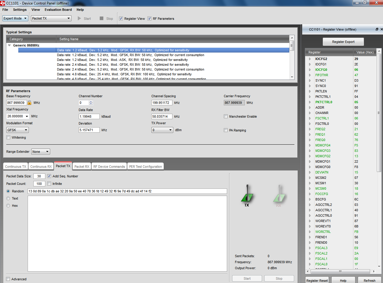

各位攻城狮大大,我这里有一个问题困扰了我好几天了,在对CC1101的寄存器进行配置后。我使用了两个模块,一种一个模块用于发送数据,另一个模块用于接收,寄存器配置相同。配置如下:

但是,出现了一个问题,就是在接收端的数据不对,并且不能通过CRC校验。接收到的数据如下:(请各位大侠出手相助)
