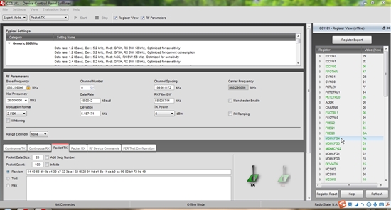

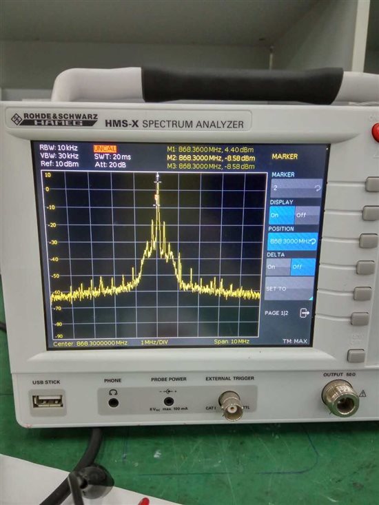

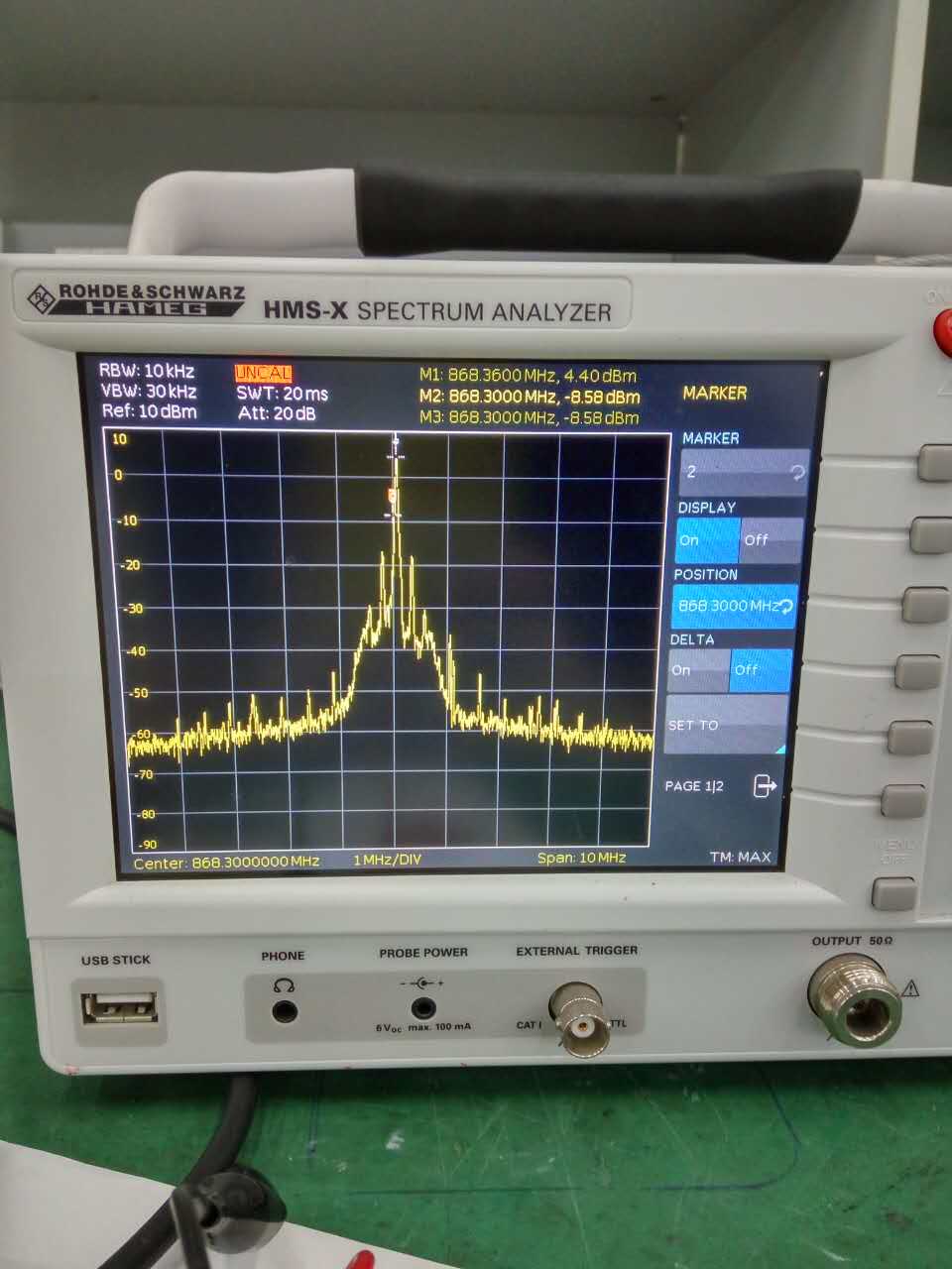

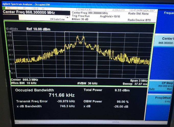

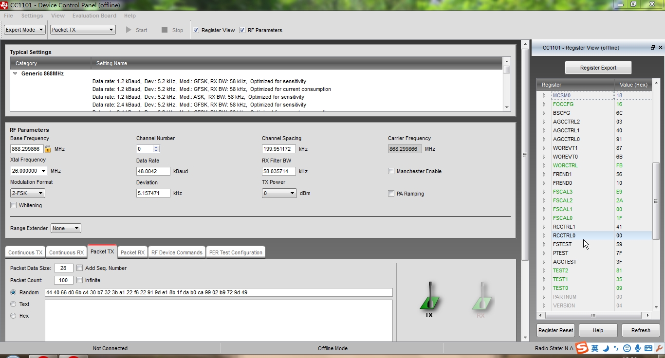

怎么调?在线等解。Occupled Bandwidth = 711.6KHz 要求不能超过300KHz.我调了频偏,可以改变吗?因公司设备调试不出来,测试机构的设备可以。
怎么又发了一遍啊?还没有解决吗?
http://www.deyisupport.com/question_answer/wireless_connectivity/f/45/p/135631/382563.aspx#382563

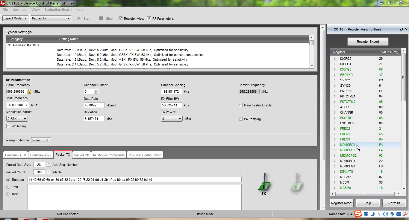

你把你的配置截图发上来,我帮你看看。
BR. AZ

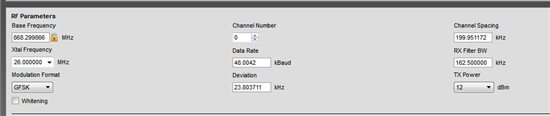

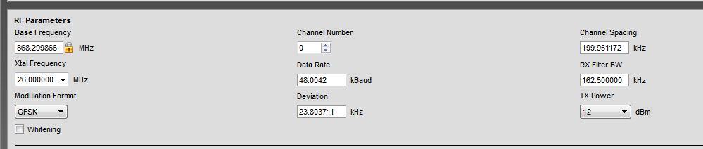

你截图里面的调至指数太小了,解不出了吧?。。。。。
老外说的公式是近似正确的。没啥问题。
还有一个就是你要吧自己系统的clock 的ppm调准。
如果你datarate 48k的话,建议你从24kHz的deviation测试一下。
