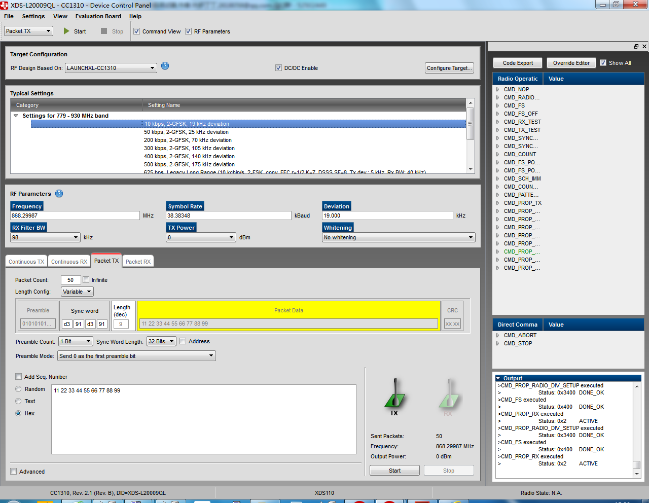

    您好,想请教一下TI的技术人员,现在我手上有个项目是使用CC1310的项目需要兼容CC1101,CC1150旧的设备。手上只有一个CC1310 LaunchPad一个仿真器。CC1150芯片的发射器,CC1101的接收器。
参考了:e2e.ti.com/.../461684
               bbs.eeworld.com.cn/thread-527751-1-1.html

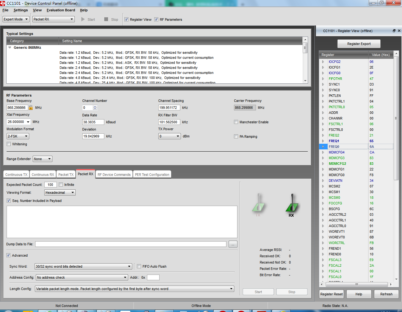

CC1101的配置如下:

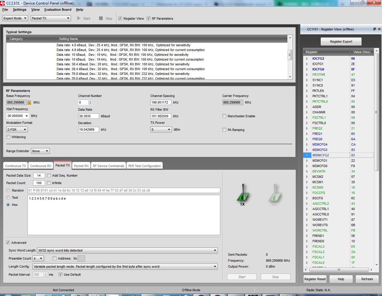

下图是根据上面数据配置的CC1101的参数

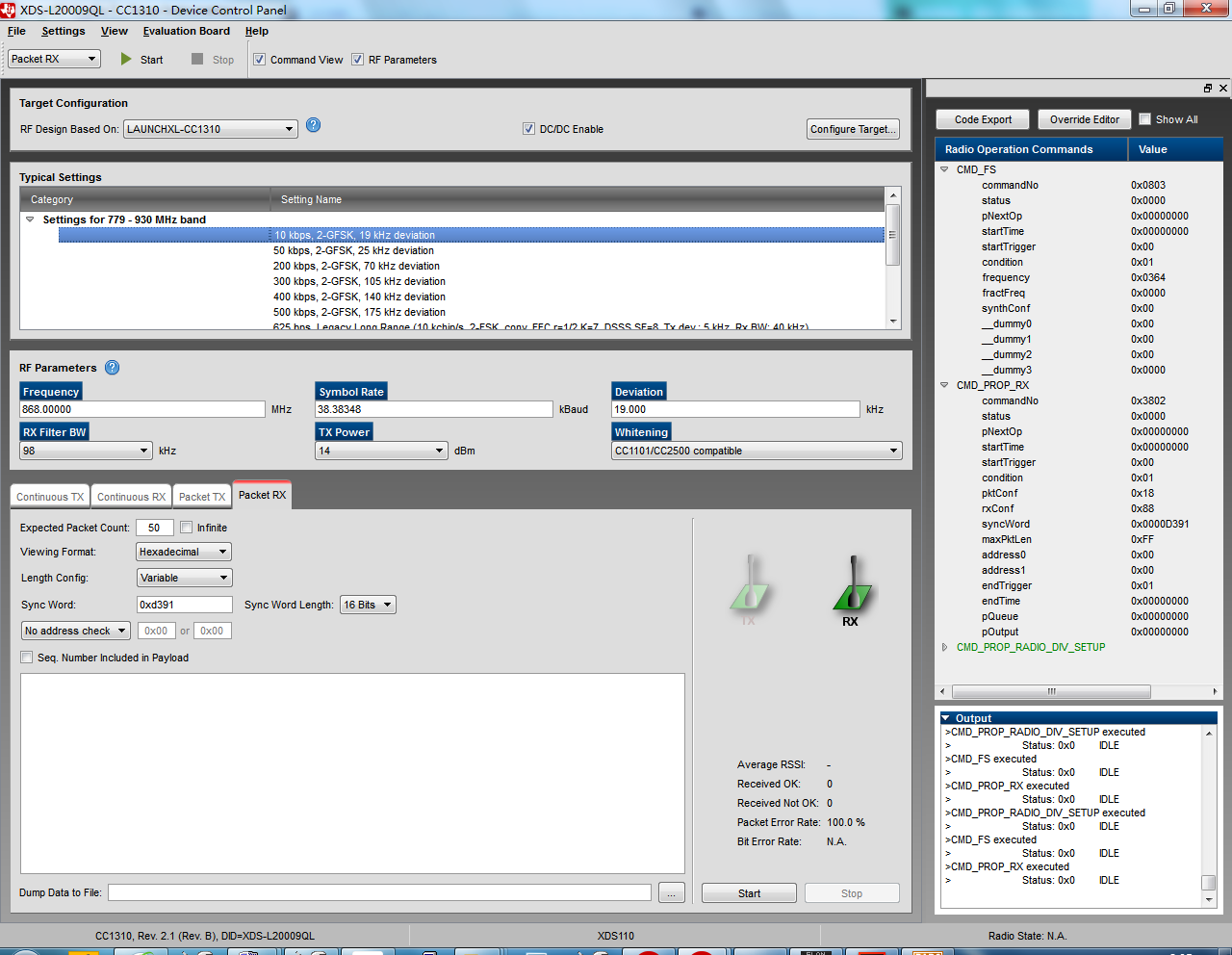

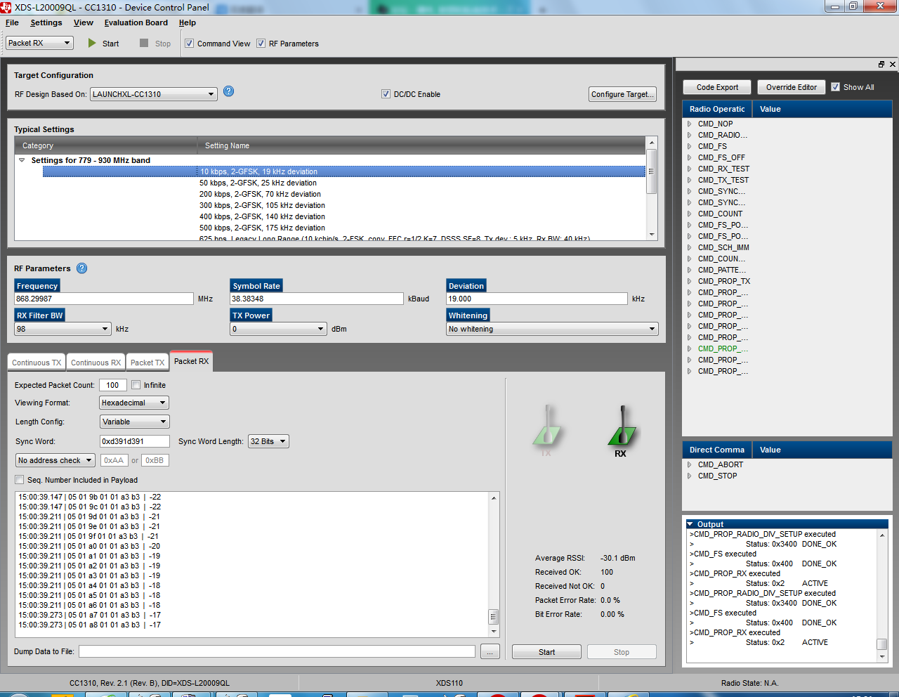

根据CC1101的配置,配置的CC1310的参数

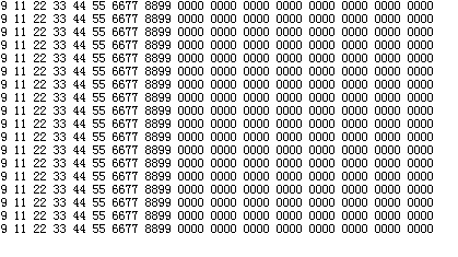

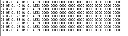

配置完成后,CC1101的模块是用自己搭建的DEMO板在线仿真的能接收到CC1150的数据
用CC1101发送数据时,CC1310却收不到数据 ,不知道是哪里配置有问题,希望能得到解答。谢谢!
