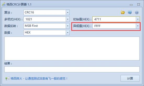

如图描述,目前CC1310默认的CRC为的Polynomails:0x8005,init = 0xFFFF,MSB,异或 = 0x0000
现在希望将他的相关的几个值改成下面的方式,如何修改呢?
Polynomails = 0x1021,Init = 0x1D0F,MSB,亦或0xFFFF。

    另外,关于异或值的初始值,是怎么设置修改呢?因为异或值也要做变更,亦或改成0xFFFF?
    如果想直接在SmartRF上修改验证,可以怎样修改呢?

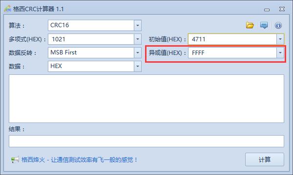

  • 这个是初始值的修改,但是CRC16除了初始值外,还有一组异或值要设置的,决定计算的结果取原值还是取反,例如下面的异或值,也需要一个初值:
    这个有办法修改吗?
  • 你可以参考以下链接中的配置方法
    http://e2e.ti.com/support/wireless_connectivity/proprietary_sub_1_ghz_simpliciti/f/156/p/520740/2069793?tisearch=e2e-quicksearch&keymatch=CRC%20Override#2069793
    HW32_ARRAY_OVERRIDE(0x2004, 1), // CRC override to support 0x5935 polynomial
    0x59350000, // 0x5935 polynomial
    0xC0040051, // CRC Init Register Configure
    0x00000000, // New CRC init value (should have defaulted to 0x0, but it didn't...?)
    0xC0040061, // crcXor Register
    0x00000000, // override to set the “crcXor” setting (4-byte value)
