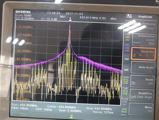

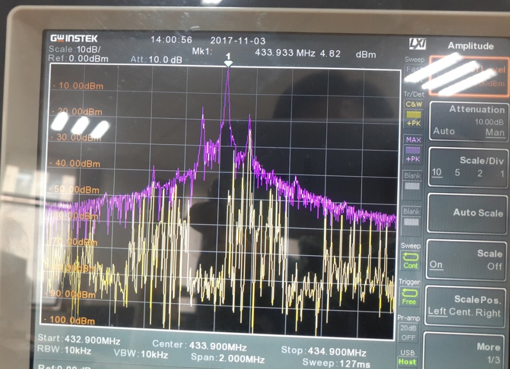

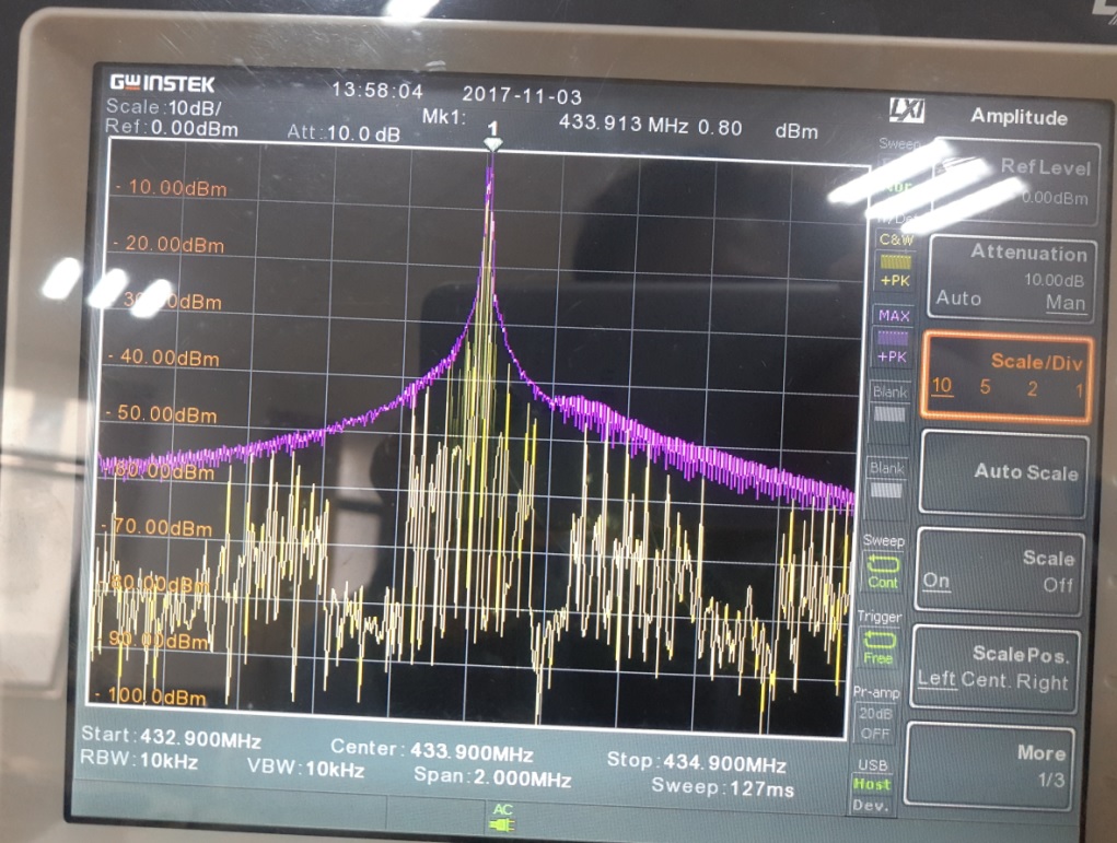

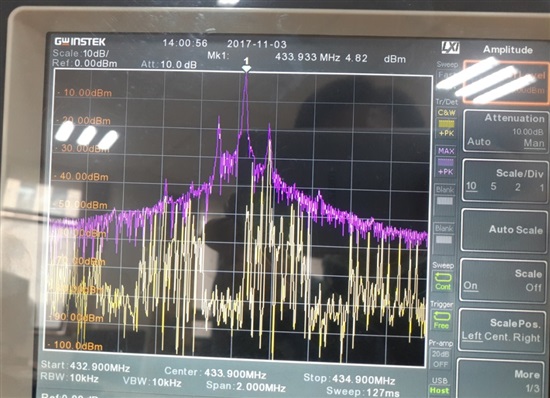

    下面是频谱仪测试的图,紫色表示最大值,黄色表示实时波形。由于不太会用频谱仪,不知道这样设置是不是合理,但是使用“标准模组”对比过,标准模组紫色图没有杂散(如下图)
下图为我自己的板子频谱
下图为“标准模组”频谱

    2. “杂散”是要看你的配置的。把你的配置列出来我看看。不一定是杂散呀。正常信号的频谱可能就长这样
    BR. AZ

         一开始我们也怀疑正常波形就是这个样子,但是使用了另外的一款cc1101模块测试,使用相同的程序和配置进行数据发送(如上述中的“标准模组”),图形完全没有左右的两个尖角,所以怀疑是自己的板子有问题

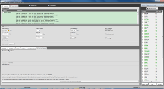

  • 你把smartRF studio的截图发上来吧。这个列表可读性太差啦。
