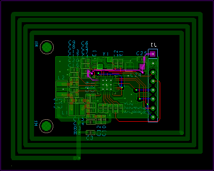

Other Parts Discussed in Thread: TRF7960A
等效于线圈内部有额外介质,那么电感量会变的。阻抗应该有变化。
做好匹配。参考文档 http://www.ti.com.cn/cn/lit/an/sloa135a/sloa135a.pdf
可以实测一下距离有没有影响。
